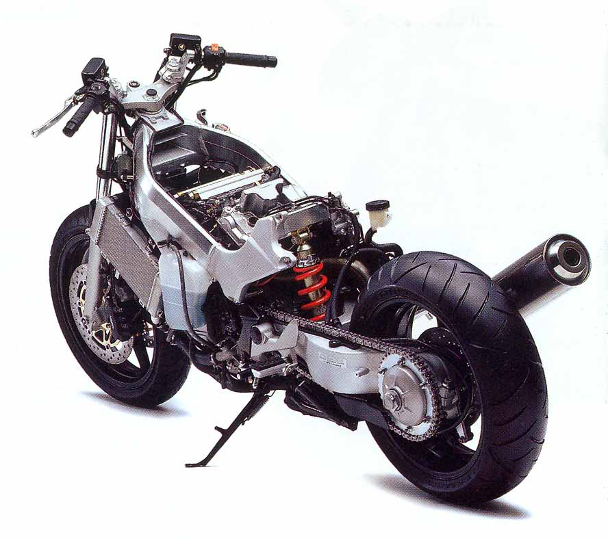

poder como todo en esta ida se podrá  :eusa_whistle:  pero dificil tiene que ser un rato ya que el motor de la vtec soporta el basculante mono brazo , mientras que en la fi el mono brazo va anclado al chasis , en ese punto yo creo que ya hay un gran escollo  :victory: :victory: :victory:

habría que ver con detenimiento si el basculante de la vtec va enganchado al carter del motor y coge mas estructura pero ya te digo que parece cosa complicada , es mas facil anular el vtec que cambiar el motor (o eso creo)

Me parece que la Fi lleva también el basculante anclado al cárter.

Haber si alguien me corrije pero creo que el chasis y las cotas de los anclajes del motor son las mismas
Es mas facil acoplar subchasis y estetica de VTEC en Fi.

En esta vida todo es posible, pero el trabajo creo que sería inmenso para obtener unos resultados poco satisfactorios.
No creo que los anclajes del motor coincidan de un modelo a otro por lo que habría que modificar el chasis y el basculante, cortar y soldar con TIG, más sencillo que modificar el motor.
Al modificar la parte ciclo es sencillo cagarla y que el comportamiento empeore con respecto al modelo original.
Desde luego trae mucha más cuenta no tocar chasis, basculante y motor de cualquiera de los dos modelos y gastar las perras en frenos y suspensiones.

Hola chicos.
Se puede pero hay que modificar la tapa de balancines delantera del motor de la de cascada por que toca en el chasis de la VTEC.
Los anclajes son los mismos, pero el motor va más adelantado en la VTEC ( por eso va mejor de chasis -entre otras cosas- la VTEC ).
La tapa de balancines de la VTEC no vale para la FI
