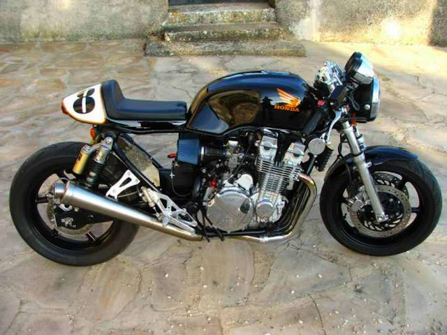

Gracias Rossa, el proyecto irá por los derroteros de la segunda imagen aunque siempre te asaltan dudas, otro estilo que también me gusta mucho es el street tracker con el manillar alto.
En cuanto al proyecto que has enlazado... ¡¡¡impresionante!!!
