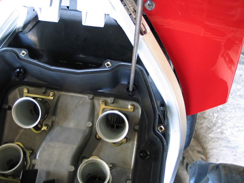

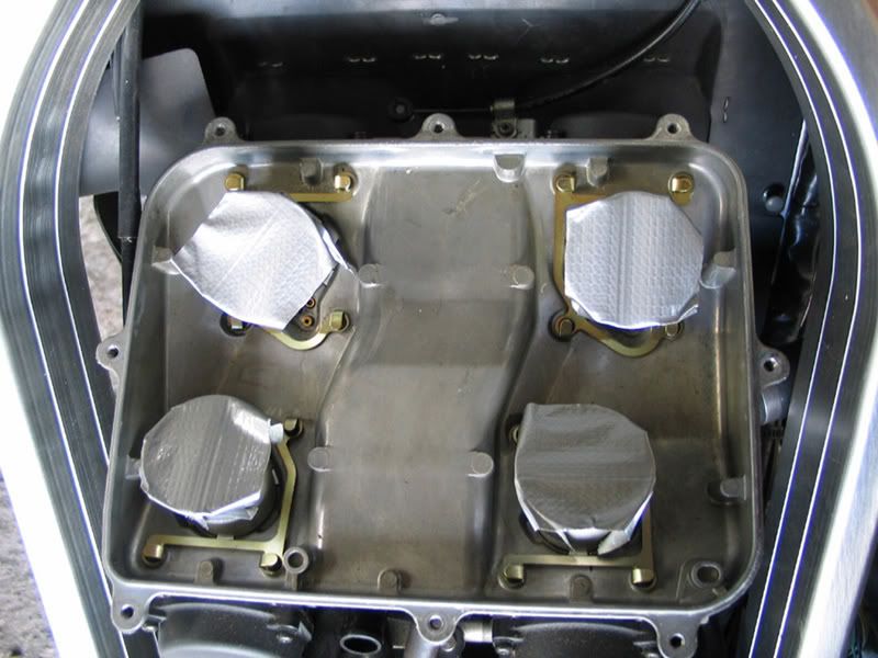

Supongo que habrás desmontado del todo la caja del filtro y la parte baja
y la cosa se verá tal que así. Tapas las bocas para que no entre nada.

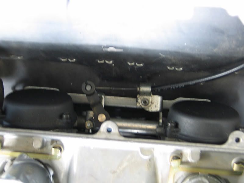

Sueltas el cable del estrangulador del aire

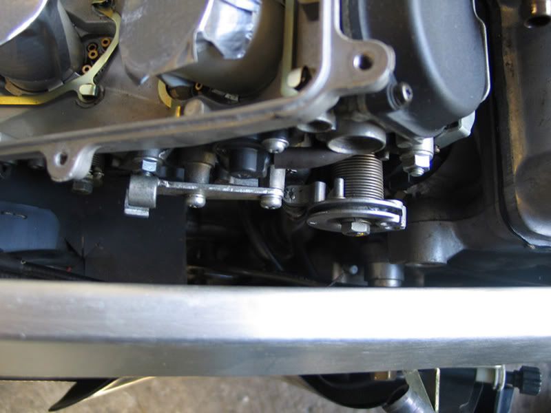

y los cables del acelerador. No se olvide de soltar el ajustador del cable de ralentí de su soporte de alambre.
Si se mira por debajo de los carburadores, se verán cuatro tornillos justo como estos, dos por cada lado en lo bajo de las gomas de las entradas. Soltar los cuatro.

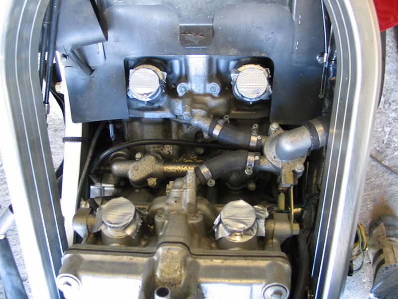

Retirar los carburadores. Bien, pueden que cueste retirarlos y por mucho que se tire, no se mueven. Yo utilizo un taco de madera por debajo del cuerpo para hacer palanca (cuidadosamente) hacia arriba. Ten cuidado, ya que cuando por fin se suelten, ocurre de golpe. Una vez que se hayan retirado, se tapan de nuevo los orificios para evitar la entrada de suciedades. Una vez más, utilizo cinta americana. Ahora debería tener el siguiente aspecto:
