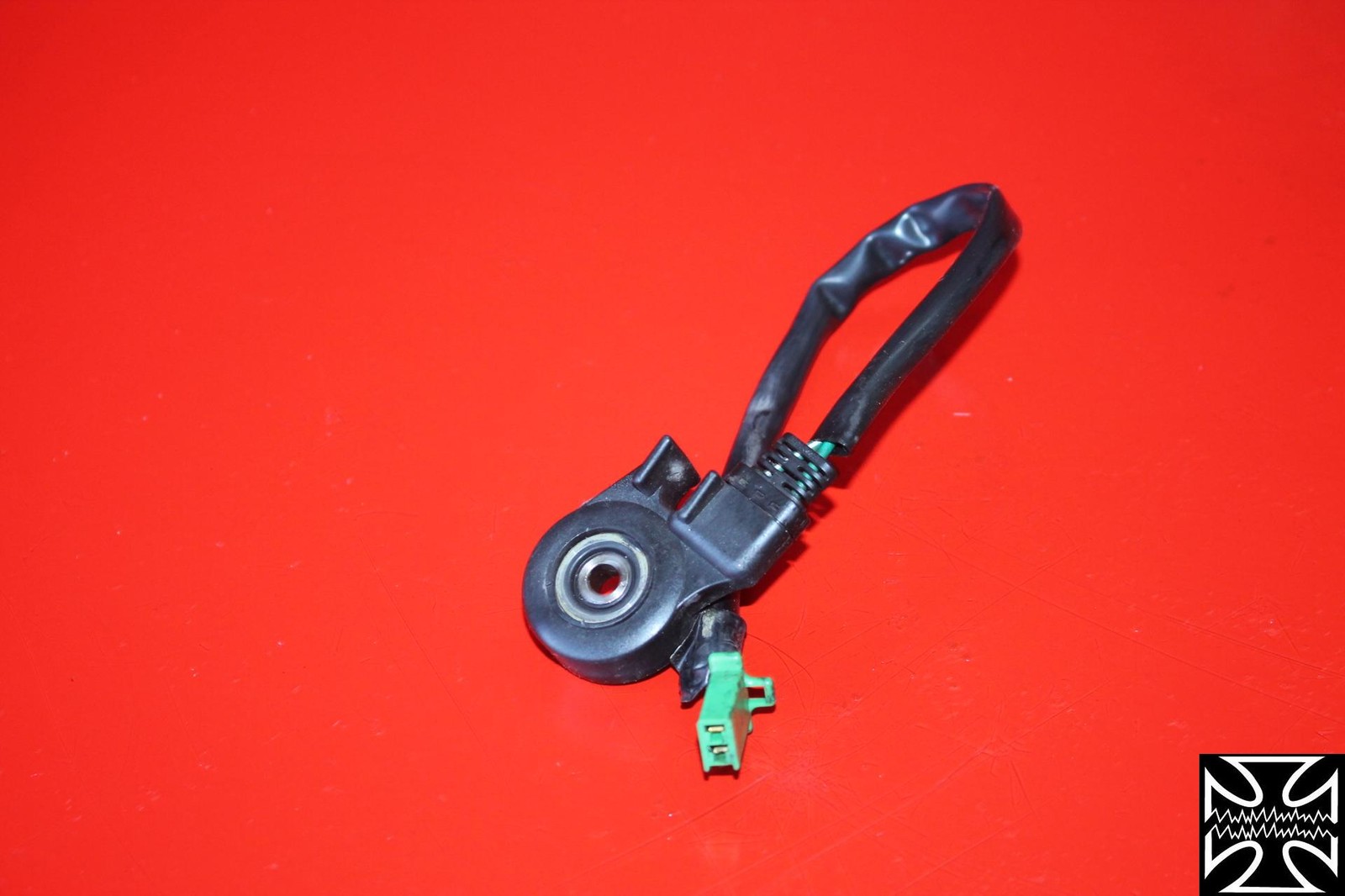

Gracias por vuestras respuestas. Los conectores de la maneta a simple vista están bien. Coincide que le cambié los carenados la semana pasada, ¿habré tocado algo más de la cuenta? Ubay, como tu moto es igual que la mía, ¿qué te había pasado? ¿En tu caso estaba suelto o roto?
Entiendo que hablamos de este conector:

Wow! Como siempre, el dardo en la diana. Gracias a todos, gracias por el enlace Sonic. Esta semana lo miro  :drink5:

Eso sí, ni le hagas caso al manual cuando dice que hay que quitar hasta cuerpos de aceleración para acceder a ese conector verde.... :O
