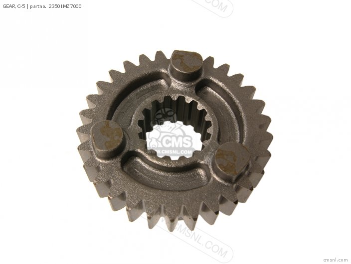

Estos dos amiguitos estaban paseando por el cárter del motor "averiado".  :eusa_whistle:

¿Qué serán esos dos "amiguitos"?  :eusa_think:

Intuyo que son dos "tetones" de los piñones desplazables.
