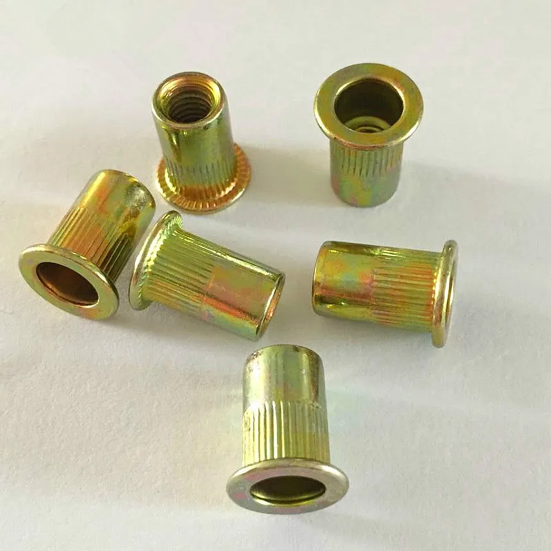

Efectivamente, el inserto metálico al que hago referencia es el que dice lx923, que va encastrado directamente al carenado, con la particularidad de que el original se va abriendo a medida que entra el tornillo, quedándose más agarrado a la fibra del carenado. A ver si puedo hacer unas fotos esta noche y las cuelgo para que lo podáis ver, y compruebo la métrica.
supapep
Pues esta es la pieza original que salió de mi carenado, y lleva rosca 5. Como veis tiene unas ranuras para que se vaya abriendo conforme entra el tornillo y agarre con la parte rugosa contra la fibra.
En mi caso la tengo que reemplazar puesto que además de dar vueltas, la rosca está estropeada seguramente de intentar meter el tornillo de cualquier manera cuando ya giraba sobre si misma la pieza...

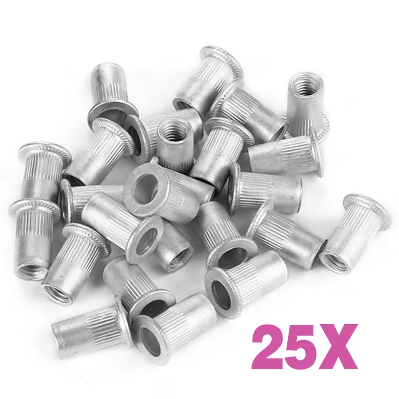

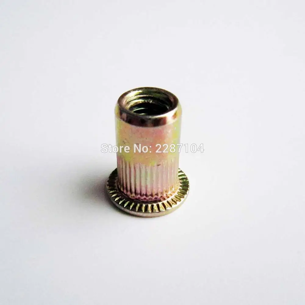

Efectivamente esa es la pieza que yo tenía en mente cuando escribía el otro día. A mi se me ha roto por un lado el cuerpo de esa pieza y ya ni tracciona ni nada al meter tornillo.
Dejé comprados dos juegos de tuercas de ese estilo, ambas de diámetro 5.
Veamos si esas pequeñas marcas rugosas que traen son capaces de adherirse en el borde del carenado y si no me las ingeniaré para que no se mueva (Algún tipo de cola, crearles muesca con unos alicates, etc.)
Os iré contando.
PD: Los de color plateado me han salido los 25 por menos de 1€ (¿Oferta?) y los dorados por menos de 2€. Que tiemble Wallapop  :risa7:

Que me corrijan.....ese tipo de tuerca es autoremachable y se tiene que poner con un usillo...no sirven tal cual...por que girarian.

Ten cuidado porque eso son tuercas remachables, se apretan con una remachadora especial y cuando los pones digamos que hacen bastante fuerza hacia los lados, normalmente se ponen en chapa y no en plástico pero la verdad es que no le probado a hacer en fibra o plástico, no sé si pueden llegar a rajarlo. Si te esperas y me acuerdo  :risa7: prubo a poner uno en el taller y te digo que tal queda.

Pero estas piezas son para colocarlas en la araña y es metal
