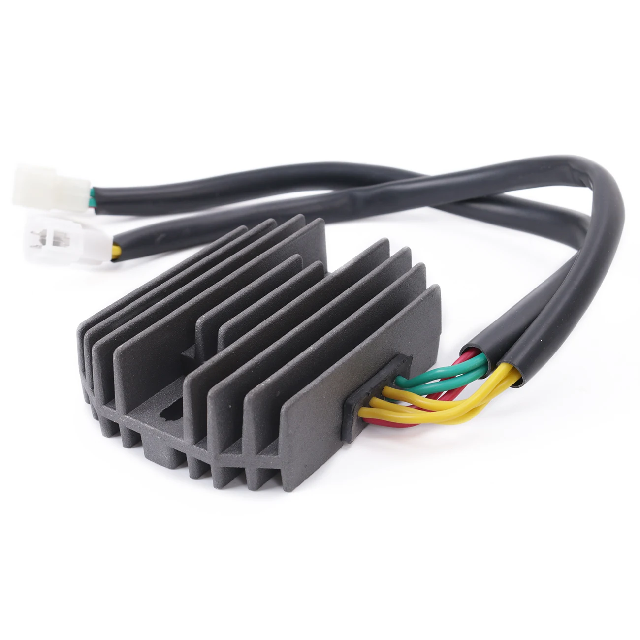

Ya encontré el regulador tras el carenado derecho arriba. Salen estos cables:
Como salen dos rojos me dice el vendedor que pruebe con ambos para notar diferencias.  :cabezazo:
Por lo que veo en internet los amarillos son la entrada, pero no sé a donde van los rojos y los verdes y por qué la vfr lleva dos de cada y otras sólo uno de salida tras regular los voltios. En cualquier caso no tengo claro en que cable he de colocar la centralita de potencia, se supone que uno de los cables va al rojo (a uno de ellos, se supone) y otro a masa (chasis).
A ver si alguien me puede ayudar.

Hola los cables de salida son dos porque
Ese regulador suministra mas de 450w y necesitaría un cable mas grande de sección eso no es posible por el espacio y utilizan el hilo doble.
Los dos rojos positivo y los dos verdes negativo.

Gracias RSlopez y Rotor, en el esquema eléctrico de la vtec 2002-05 se ve como los cables rojos se unen tras la primera clavija. Los verdes también. El cable negro en mi moto aparece no en el regulador pero sí tras el manguito antes de la clavija. Supongo que entra en la funda por la zona de la tija tras la funda. En el esquema a color se ven los rojos ir hacia la zona de encendido y los verdes hacia las bombillas.
Todo parece indicar lo que decía el fabricante de la centralita de potencia que trae dos cables solamente, uno va al rojo (cualquiera de ellos en mi moto) y el otro al negro que es masa en todos los circuitos eléctricos me dicen o bien a masa directamente.
Los cables amarillos son los que vienen de la dinamo para que el regulador los deje a 12.5 máximo. Ahora todo cuadra, así que cuando tenga un rato la conectaré a ver que tal.
