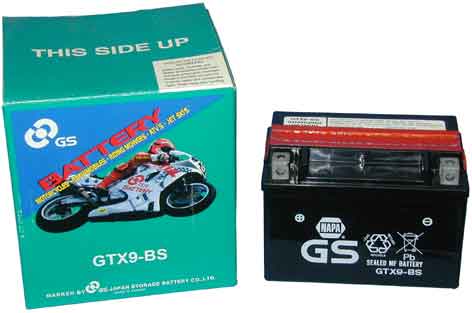

Esto es lo que iba dentro de la Rossa desde que está conmigo...dos años y medio, es seca,  sin mantenimiento...yo creí que el gel era pa ducharse, debo estar vivendo en otro mundo... :twisted:

Tranquilo rosa, esa bateria no es de gel, en las de gel no hay una tira que te diga qeu no debes abrirla, por qeu sencillamente no se pueden abrir, es un bloque de plastico con los bornnes y  los dibus, nada mas, una de gel, si quieres abrirla, coje un martillo...
Asi qeu esa será baratita, 40-50 € na mas.
