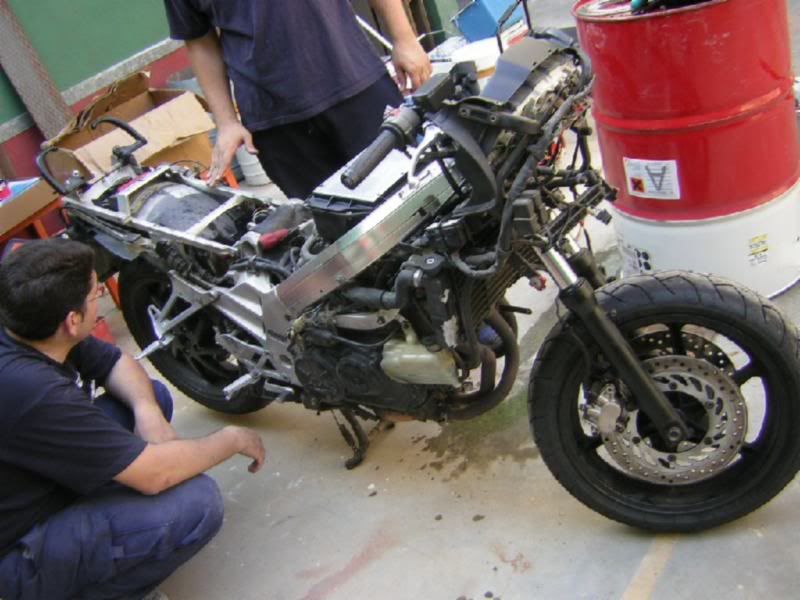

Gracias por los consejos. De momento hoy he levantado carenado y me he encontrado que una tapa no es original sino de fibra, tenia poca agua y una tapa del carter arreglada. Seguiremos informando

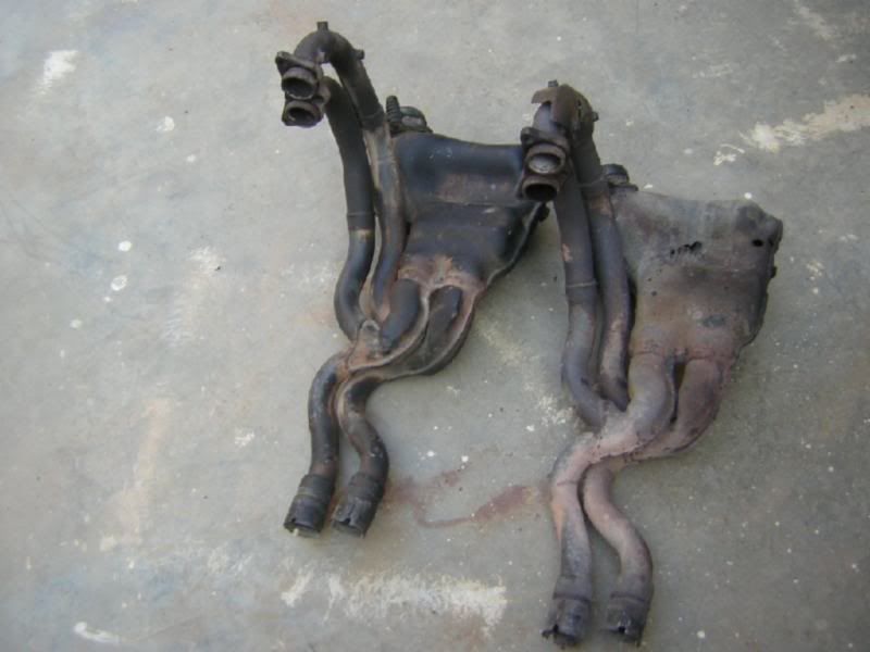

Ahh , estoy jodido porque la panza del escape me tiene que estar perdiendo, hace mucho mas ruido de lo normal el escape...

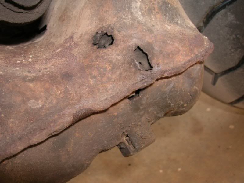

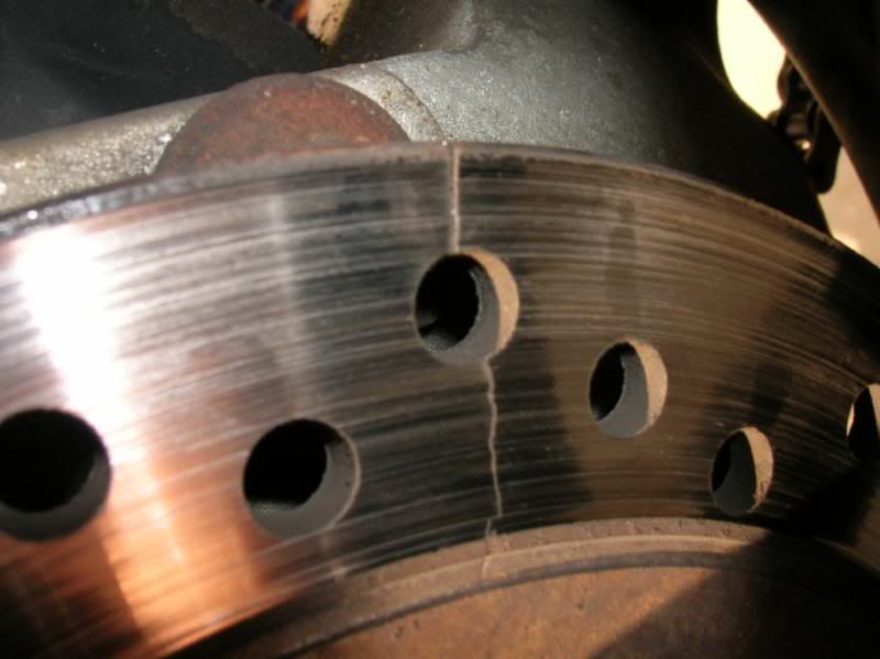

Pues chicos estoy jodidillo porque hoy me he encontrado dos sorpresas, el disco trasero esta rajado y la panza del escape para tirar, y parece ser que es una cosa comun lo del escape, y en desguaces no hay mucho... vaya tela :(
vferrer19
Chico! Esta V la usaban para hacer ferry Denia-Ibiza o q???
Siento tener q decirte esto, pr tanto la marmita como los discos valen una pasta ...
Prueba en desguaces ..
Los discos si no recuerdo mal son los mismos d la cbr 125 r, cb 500, ... Varias Honda montan el mismo tipo de discos ...
Y en cuento a la marmita kizas t valga mas la pena montar un supresor y un silencioso no original. La moto t ganara mucho en sonido y en potencia, pr t perdera finura. Yo llevaba montado un supresor con silenciador Yoshimura ... y sonaba iwal q una Ducati!  :wink:
Si pero con los cambios de escape, siempre hay qeu tener presente lo mas importante.-....   LA ITV...  si lo cambias ojo con que le pones, no vaya a ser qeu te tumben en la ITV por culpa de las homologaciones.
ya lo tengo, no os quiero decir lo que me han sablado por el... 280 DE DESGUACE, y lo compre !porque era el unico en toda españa!
El disco me ha costado 50 euros puesto en casa de segunda mano (el trasero).

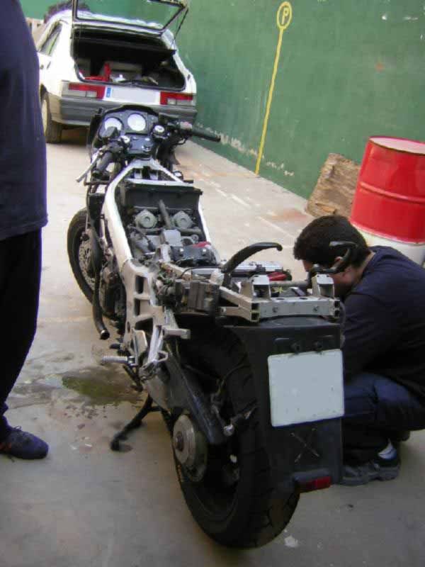

Hoy le he cambiado el aceite a las horquillas y retenes nuevos, le he cambiado el aceite y filtros, y le he cambiado las pastillas de los frenos delanteros (me falta purgar). A ver si la semana que viene la monto ya de una vez y veo q tal arranca...

A ver si hoy monto el resto del tren delantero... que da un poquito de pena ver la moto sin rueda delantera ni sin horquillas...
Jami, yo soy aficionadillo a la mecanica, es lo que tiene ser probre :D
Ya os pasare mas fotos de mi pobre maquina... me muero de ganas de montarla, que aunque la kawasaki er-6 que me han dejado va muy bien... no tiene nada q ver con mi hondita...

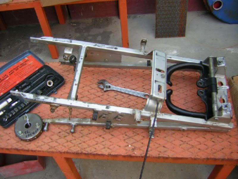

furylow, ponnos alguna afotillo del monumento hombre ...  :wink:
monumento... a mi paciencia
el subchasis antes de ser pintado, y a la izquierda el bendix de mi amigo patrick
un saludo
