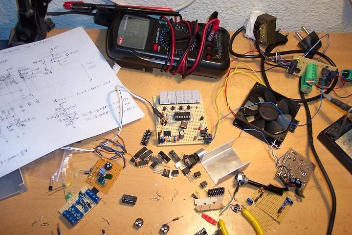

Tranquilos que esta tarde cuando he salido del curro me he puesto a ello y ahora mismo estoy "manos en la masa" confeccionando el circuitillo:
Cuando lo tenga instalado y probado seréis los primeros en saberlo.
