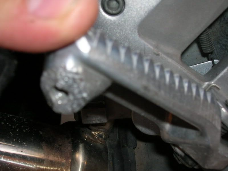

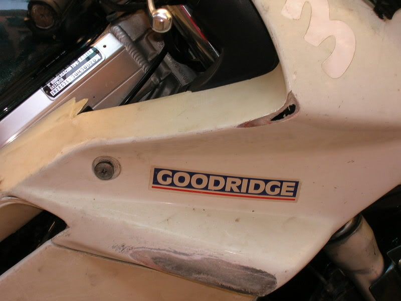

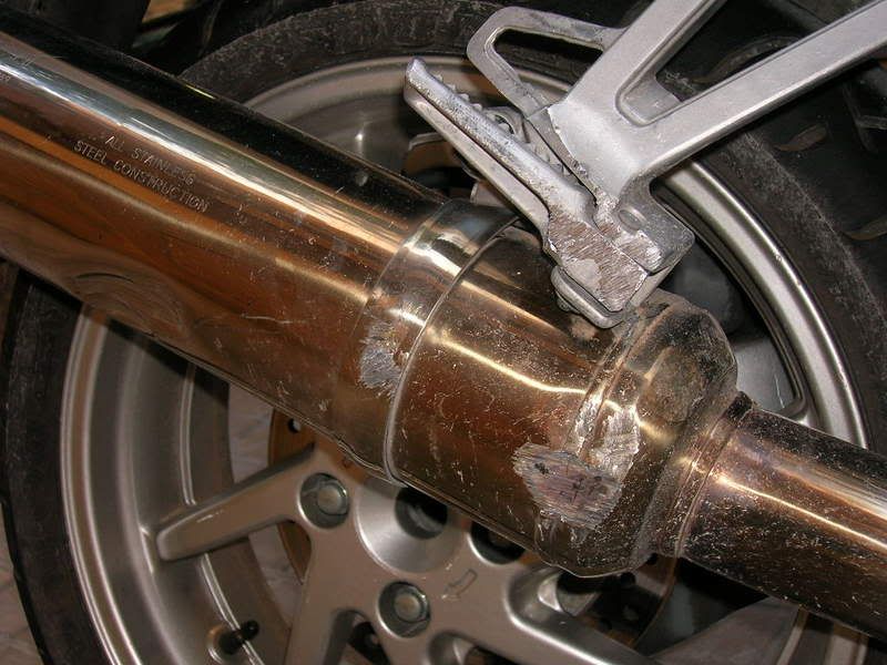

Cuando se intenta hacer con una 207 esto
Sucede esto:
jutel
Cita de: furylowCuando se intenta hacer con una 207 esto
Pablo, entiendo que esas imágenes son de una caída, verdad? O son de rozar con todo lo "rozable" sin caerse??
