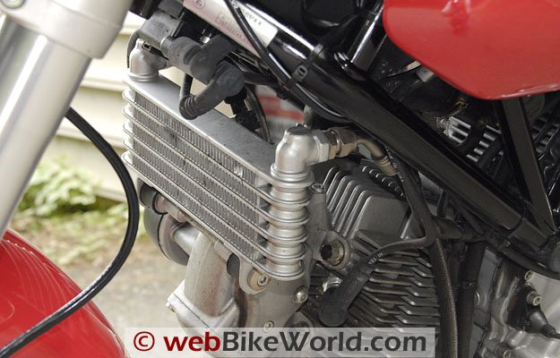

He estado buscando radiadores de aceite para la vtec y la fi y creo que los que pueden valer son dos modelos...
uno es el de la DUCATI GT 1000 ,ese tiene dos lineas mas de celdas...,que la vtec.
y el otro es el de la TRIUMPH (boneville o t100 , scarmbler) ese es la repera ese tiene 12 lineas de celdas.....
otros modelos universales...
