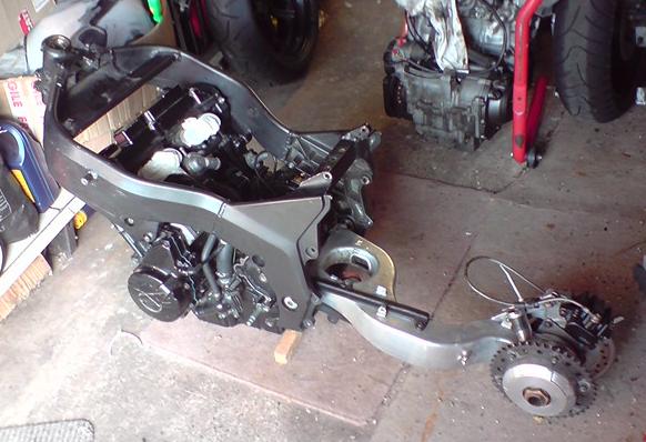

Hoy... en otro taller mirando las pastillas delanteras... el nuevo mecánico se da cuenta de que tiene el Chasis RAJADO!!! pero no una rajita... sino a punto de separarse y a volar en la moto... totalmente separado ( vamos tenía un ángel )
Estamos en conversaciones para saber si guarda relación la reparación hecha con la fractura de chasis... porque la moto no entró al taller con el chasis roto. De marzo a julio de 2010, estuvo guardada en un garaje sin seguro... Después de la reparación ha tenido un uso de 2 meses aproximadamente.

y no es mas probable que se partiera en el impacto y no en una sustitucion simple de barras de horquilla  8)

Eso tiene toda la pinta de lo dicho, en el golpe saldría una fisura en el chasis que fue creciendo con el tiempo. Si el accidente fue culpa del coche y la moto fue peritada a lo mejor se podría hacer algo, pero si fue culpa de la moto lo veo chungo...
I-VFR-an
Si, creo que ha sido algo que ha salido progresivamente.... ya dudamos si se montaron las barras con la tija correctamente... es decir, sin estar doblada y quizás del roce pues se fuera agrietando más. Lo que sí estamos seguro es que no había ni grieta ni fractura... porque está en una zona bastante visible... el mecánico se hubiera dado cuenta seguro.

Creo que el chasis es aluminio, no? Es de esos fundidos a presión? Tendrás que buscar un buen profesional para que quede bien...
I-VFR-an
me temo que sí... ya hemos oído alguno que tiene buena fama de hacer estos trabajos.... de hecho... al parecer hay un chaval que en una caída lateral tuvo que soldar chasis... y ahí lleva cinco añitos...

Yo diría que el problema del chasis proviene del trabajo realizado por el taller, pero te va a ser difícil demostrarlo. Que taller es ese?  8O
Cita de: hollerosYo diría que el problema del chasis proviene del trabajo realizado por el taller, pero te va a ser difícil demostrarlo. Que taller es ese?  8O
yo tambien lo creo , pero yo ni me pensaria el reparar un chasis de aluminio , me daria yu-yu.
no estaria nunca tranquilo encima de la moto ,
el chasis de la fazer viene atornillado y unido en dos mitades , asi que es mas facil conseguir la mitad que estubiera mal y ponerla.
ademas te valdria tanto la de la fz6 como la de la fazer  desde el 2003 hasta la fecha.
yo que tu comentaba el caso en el foro de FAZER HISPANIA. seguro que a alguien le habra pasado podrias preguntar cual es la mejor opcion.
