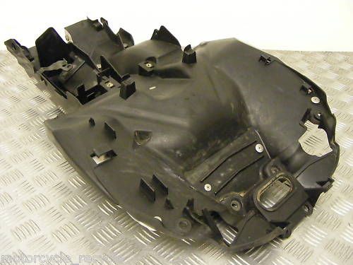

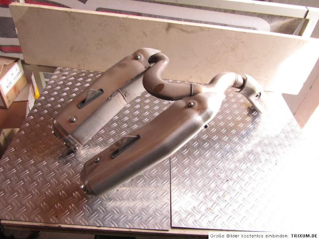

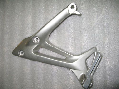

Piezas de VTEC
Subchasis: 45 ?
Guardabarros: 45?
Portamatrículas: 25?
Estribera pasajero derecha:25?
Estribera pasajero izda: 28?
Carenado trasero: 30?
Escape: 130?
Y de la CBR929 la horquilla.
