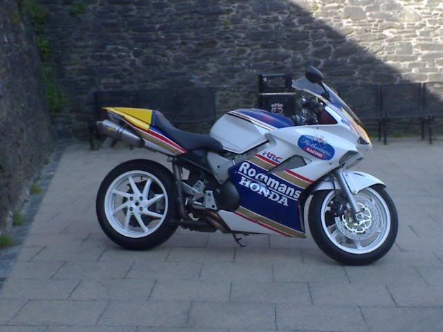

Nuevo Cambio de Mi VFR, a ver que dicen.
Iniciado por QP2000, Julio 18, 2014, 04:01:33 AM
QP2000
Saludos señores quiero mostrarles el nuevo look de Mi consentida V, le pinté los bordes de los aros en negros y dejé pulidos las partes centrales para darle una mejor combinación con cintas reflectivas, aparte de eso le puse zapatitos nuevos Pirelli Super Corsa SC2, les dejo unas fotos a ver que opinan.
Saludos desde la tierra de mi bella Costa Rica.
PD: Como que van a ver más a menudo a nuestro portero Keylor Navas.
poli28
Esta chula, me gustan los escapes, son deportivos y bastante discretos... cuales son??? tienes el enlace? gracias..
speedy gonzalez
Te ha quedado con una estética muy de carreras, :eusa_clap: esta bonita.
Pelurri
Muy chula opino lo mismo que speedy, muy de carreras.. :victory:
Me gusta, aunque me temo que te vas a pasar bastante tiempo dándole con el algodón mágico a esa llanta.
A futuro, creo que vas a necesitar una llanta de 8 palos de VFR 90  :drink5:
buho
Me gusta mucho el contraste del aluminio pulido con el negro del aro  :ok:
Curioso...
Lo había visto al revés... con los bordes (aros) en aluminio pulido y los palos (spokes) pintados (en negro normalmente).
Nunca lo había visto así.
Tanta pegatina tal vez sea un poco caótico visualmente... pero lo de las llantas es único... diría que me gusta.
Espero que le hayas puesto unas capas de laca transparente de calidad para que no sufra de oxidación el aluminio (que aunque a la vista no tiene aspecto de óxido de hierro, ocurre).

Jimmyesp
Me gusta mucho, hay pocas modificaciones deportivas de esta moto.
Este tipo de llantas no suelen ser de aluminio, ya que es demasiado débil para una llanta. Las hacen de aleación de varios metales y supongo que el aluminio debe ser uno de ellos.
Los Pirelli Supercorsa son unos neumaticos magníficos, pero al ser ultra blandos, los cuadrarás muy rápido a no ser que hagas muchísimas carreteras de curvas o circuito. Por otro lado, los SC2 al ser el compuesto más duro, tienen el problema de que llevan muy mal los calentones. Yo he tenido que tirar dos juegos en circuito a medio uso porque se ponen azules y cuando enfrían ya se queda estropeado el compuesto, se queda duro y no vuelve a agarrar bien. Aunque quizá sea difícil que te pase eso con sólo 100 CV...
QP2000
Bueno amigos que bueno que les gustó y voy por partes contestando.
Con relación a los escapes son los Two Brothers de inoxidable pero como se ensucian tanto le puse vinil de fibra de carbono con una capa de transparente encima pero del bueno para evitar que se despegue y se queme, ya llevan un año y están como el primer día que los monté con el vinil, con el link te quedo mal ya que son los de inox pero custom.
Con relación al decorado pasé haciendo mente como hacerlos pq los ví así,  cintas aluminio y centro pintado pero te mata lo más bonito que son las paletas pulidas, así que decidí probar al revés a ver que tal se veía entonces se pintó, se pusieron las pegatinas y buen transparente a todo sin tocar al centro porque según los conocedores en pintura aquí si pules el aluminio y echas transparente con el tiempo se pone amarillo y no hay como darle mantenimiento, así que pulimos el alumno, después Meguiars para full brillo y cada 4 meses una pasadita para levantarle el brillo otra vez, ahorita están sucios con un poco de agua y jabón vuelven al tomar vida y sale muy fácil la suciedad.
Me encanta así tomó un porte más deportivo y con las gomas se ven de lujo.

Me gusta QP2000,pero no lo veo en mi moto  :icon_eek:,pero claro la tuya es mucho más racing  :ok:
Prostata: pura vida  :drink5:
QP2000
Muchas gracias amigos por los buenos cometarios, me alegra mucho les halla gustado, la idea es siempre tener la chineada de la casa bien bonita y presentada, más que es un ícono de la historia la VFR así la llamó el Gerente de Alta cilindrada de Honda Costa Rica ya que no se ven muchas por acá, que yo conozca sólo habemos una 2005 y 2004 de un amigo mío, las otras que yo he visto son modelos del 96, 94, inclusive 87  que ruedan por éste país pero la gente casi no las conoce, entonces hay que mantenerlas lo más impresionante que se pueda.
Pura vida  :drink5:
Xavi Spit
Me gusta; se ve muy "racing", los escapes quedan de perlas.
Disfruta-la!;)
