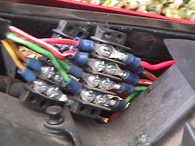

Hola compañeros!!
Ayer recogi la moto del taller con el arreglo hecho siguiendo las instrucciones del taller oficial de Honda que hay al lado de mi mecanico de confianza.
Sonic, mi moto tiene ABS y el puente que mencionas ya lo tenia hecho hace tiempo y aun asi se paro la moto. Les mande un email a Honda España y me contestaron escurriendo el bulto.
Bueno este es el reportaje grafico para el que le pueda interesar:
Este es el dichoso arnes, es la pieza amarilla
Este es el estado en el que se encontraba, si os fijais esta sulfatado en la parte superior
Este es el estado de las clemas del conector
Los cables que hay que empalmar una vez eliminado el conector
La soldadura hecha
La soldadura protegida
La moto acabada
Segun el mecanico de Honda el problema venia del estado del conector. El le hace lo mismo a todas las VTEC que le llegan con algun fallo parecido y dejo entrever que Honda si conoce el problema, pero como dice Sonic se lavan las manos.
Espero que con esto se haya resuelto el problema y que le sirva a alguien de ayuda.
V'ssssssssss
Vaya mierda de solución. Lo suyo es que hubieran puestos unas clemas de empalme de masas y sacado un cable a masa con un mínimo de 6mm2
pues me alegro valen que al final la solucion sea esa, al final los tiros iban por donde te comente en su dia, lo que pasa que sinceramente no pensaba que el problema llegase definitivamente a ese conector.
Bueno gracias por el reportaje y a disfrutar de la V.

Creeis que merece la pena hacer la soldadura esa aunque no haya dado ningún fallo?
El otro dia escuché un ruidito por la zona del cuentakms, como un tic tic tic... pero no lo he vuelto a escuchar...
Vale con un soldador de estaño? O tiene que ser algo especial? Ni idea de electro-mecánica, como podéis ver...
Gracias!
Saludos...
GRACIAS!

O puedes soltarlo y ver el estado de las conexiones y luego aplicarle un poco de vaselina.
pecha
#37
soldador,  minimo de 70 watios,   con los electronicos de 35w le vas a hacer cosquillas a tanto cobre.
pon una clema de 16 mm, y apretas a saco.
las mismas SIGMA de toda la vida, que hemos utilizado los chispas,  cuando no habia o no cabia colector de tierras en un cuadro de media, jejejeje

Cita de: pecha en Julio 19, 2012, 01:14:57 PM
Cita de: holleros en Julio 18, 2012, 06:12:11 PM
Cita de: jfazer en Julio 18, 2012, 05:28:52 PM
Gracias por el reportaje fotográfico...
Gracias!
Saludos...
Gracias por vuestros comentarios... A ver si el fin de semana que viene puedo sacar un rato y me pongo al lio...
Saludos...
GRACIAS!
