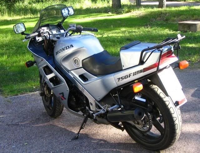

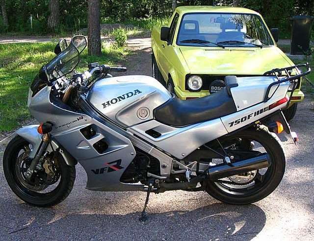

Voy a intentar poner unas fotos. En primer lugar, aquí van un par de ellas para que veáis cómo debería estar. Están cogidas de una página de internet y es exactamente del mismo color que la mía:

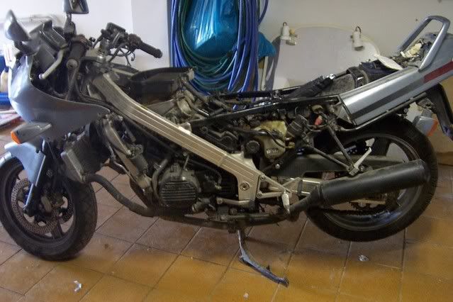

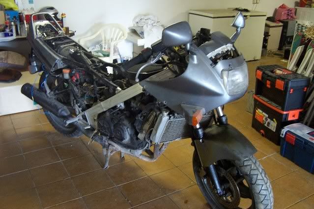

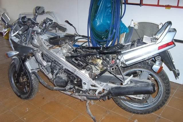

Y aquí tenéis cómo está (para echarse a llorar):

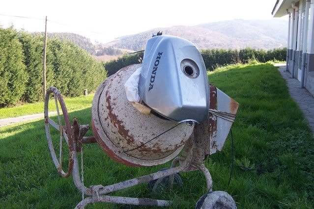

Y por último aquí tenéis una foto el sistema que he utilizado hoy para limpiar de óxido el depósito, metiéndole dentro grava. Como véis, tecnología punta :lol:
