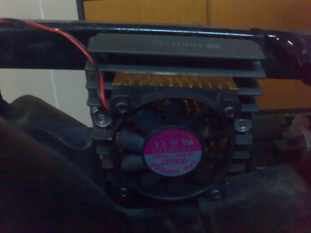

-Gracias por las fotos..por lo que he visto en la 2ªde las fotos esta sujeto con una chapa la tornillo del regulador, creo que esta es la forma que mas se me adapta. Por lo que he visto en las fotos veo que tambien le echais la pasta refrigeradora entre el disipador y el regulador no?
                    un saludo.
Que tipo de regulador llevas? el que tiene aletas o el que no?  8O
moncho_r
-El regulador que tengo creo que es el Honda y no lleva aletas.
Cita de: "moncho_r"-El regulador que tengo creo que es el Honda y no lleva aletas.
Entonces llevas el original antiguo. Móntale el refrigerador como en la imagen 2 y dale también pasta termo conductora por la parte donde apoya en la chapa de la moto.
moncho_r
OK, lo montare como en la imagen nº2 y le echare la pasta refrigerante.
