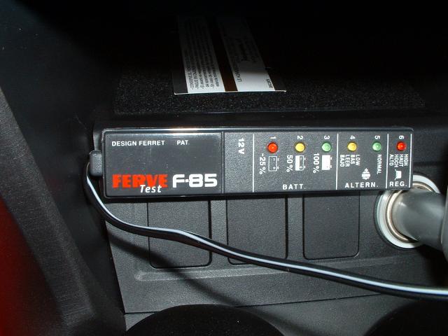

y ya si me apuras,  muy raro se me hace que en los talleres de coches en los que cacharreas,  no tengan un COMPROBADOR FERVE,  que rapido te va a decir si falla o esta bien de carga o regulador o alternador alto o bajo.
