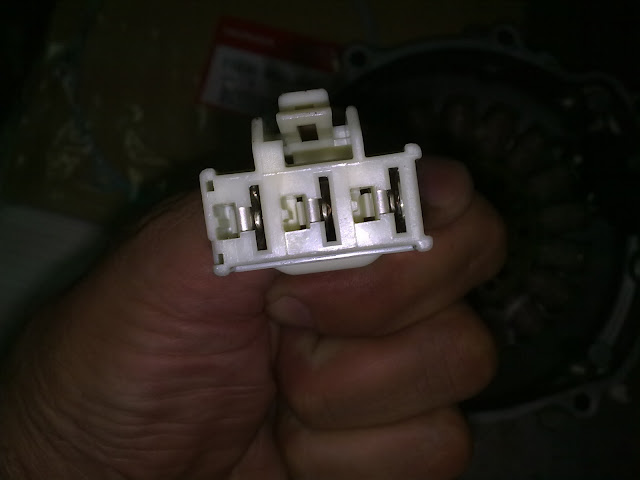

que ya voy leches,,,,
que tengo la camara cargando.. :lol:  :twisted:
ahy van...
ahora corto el protector de nylon y separo los cables..
y por ultimo tiro hacia atras de las fundas----
(hay doble  hilo de cobre , que va a un terminal soldado y grimpado)
(de alli, a un cable normal)
voy a hacer una prueba , voy a meter el stator en remojo en Tricloroetileno una semana a ver que tal sale, y despues le cambiare el cableado de salida por uno de calidad  :lol:  :lol:  :twisted:  :twisted:  :twisted:
