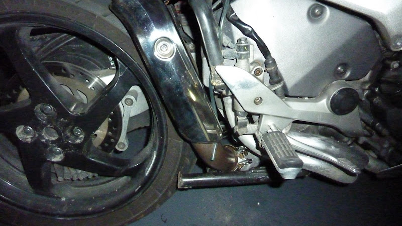

El escape esta presentado pero aunque entra perfectamente pega con la chapa aislante.
cómo no tengo aquí la llave de 25 para sacar el reposapiés habrá que esperar.......
En esta foto se ve cómo debe de quedar....

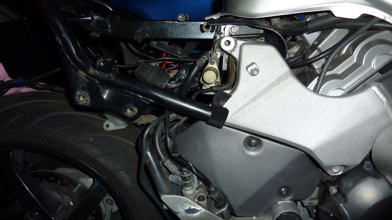

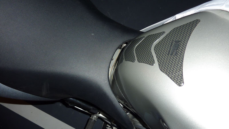

Esta tarde he tenido un hueco y he conseguido presentar el subchasis....
Cómo veis he cortado poco a poco hasta que las patas de abajo entren en los alojamientos pero sin dejarlo definitivo.....le he dado con cinta de fieltro al extremo para que no me ralle el chasis ....
Pero aquí vienen los problemas ..... creo que el subchasis queda unos milimetros retrasado....
Y al poner el asiento queda un hueco que confirma el "retraso" del subchasis...
Me preocupa que la diferencia no sea la suficiente cómo para que no quede un rasgado en vez de dos agujeros..... no sé si me explico.....
Sonic me vendría muy bien el soporte que hablamos si lo tienes te lo pillo con el tornillo......
Por lo tanto hasta aquí hemo llegado. El garaje comunitario de casa es muy cómodo porque en cualquier rato libre me puedo bajar a meterle mano a la moto pero para más mediciones me la tengo que llevar al pueblo donde tengo espacio para medir y un grupo de soldadura para apuntar el subchasis.
No puedo adelantar el subchasis hacia delante sin más sin cerciorarme de si cuadra con el escape que va atornillado al subchasis.....
Así que a mediados de enero montaré el subchasis viejo y me la llevaré para dedicarle un par de findes en cuanto pueda...... :cry:  :cry:

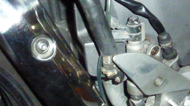

Gracias a VFRDiscussion tengo un reportaje fotográfico de la zona.....
Mi duda era cómo iba cogido el déposito de freno ya que no tengo la pieza en cuestión (son 10€ en davidsilver  :cry:) pero ahora ya me la haré con pletina.....
A esta me refiero....

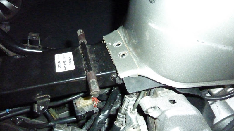

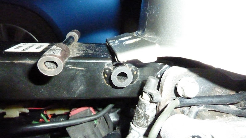

Joder pero si acabo de hacerte la fotos de la zona esa...  :twisted:
Esto es lo que tengo para ti...
Aquí las fotos
hiperbertone
Gracias Sonic.
Con eso tengo lo del soporte "arreglao".
Y también hay un par de fotos que me han aclarado más el tema.
