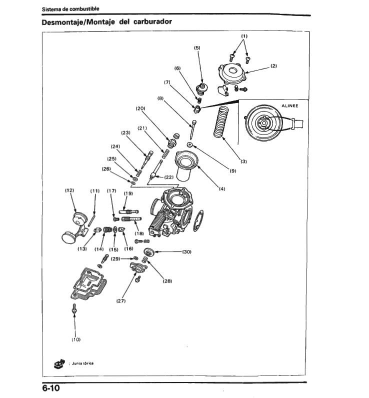

cual ..la valvula de corte de aire ?¿¿¿----claramente si es esa ( la numero 30)..ese es el drama.
huerta.andres

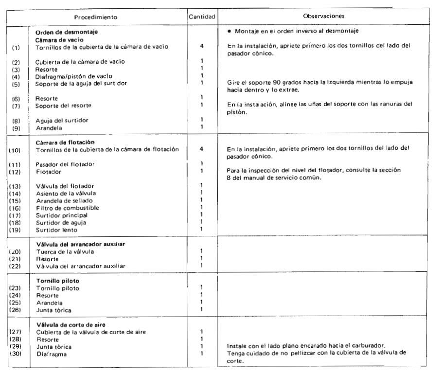

aquí el detalle de cada componente...
ojo con la numero 30 valvla de corte de aire.¡¡¡ lleva una posición especial.
Jhony
Hola gracias por la info y justamente es esa membrana q la tapa lleva 2 tornillos y un pequeño resorte. ayer cuando desarme tenia marcas de su posición  por ende la puse igual a como estaba montada. pero como hay q volver a sacarla tendre cuidado en su postura con la d repuesto. otra cosa de esas imagenes de manual. lo tienes completo en español?
