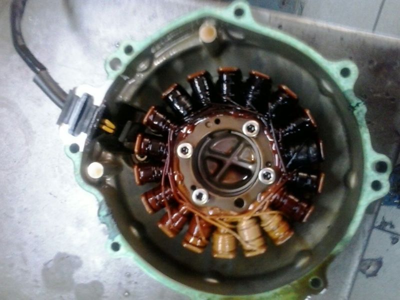

Parakan
 Bueno, pues este es, mira que morenito se ha puesto el jodio esta semana santa. La opcion del amigo del Nano era la mas segura, pero al vivir en malaga entre idas y venidas me retrasaria un poco, mi mecanico me ha ofrecido un tecnico en electromecanica de Malaga con tan buena reputacion que me lo garantiza para siempre  :risa7: :risa7:, este no ha visto lo que yo en este foro.
Como me tocaba revision y pastillas traseras se la he dejado para que me haga toda la faena completa y este jueves la recojo.
Pondre contador a cero y veremos cuanto dura, pogo foto de la victima.
lx923
Ostia, si lo raro es que te funcione  :icon_eek: :icon_eek: :icon_eek:
Fíjate cómo estaba el mío cuando dejó de dar carga al regulador
El tuyo en cualquier momento echaba a arder.
Respecto a la opción de enviarlo a Madrid, existe una empresa que tramita los envíos de forma algo económica , www.genei.es Eso si hay que envolver bien el paquete para que no sufra daños. Vete comentándonos la evolución  :ok:
Toda cadena es tan fuerte como su eslabón más débil.
Achicharradito está.
Estudia la opción de Nano, que en dos días lo tienes de vuelta en casa y te ahorras unos dineros. Por cuento te ha dicho tú mecánico que te va a salir la broma??

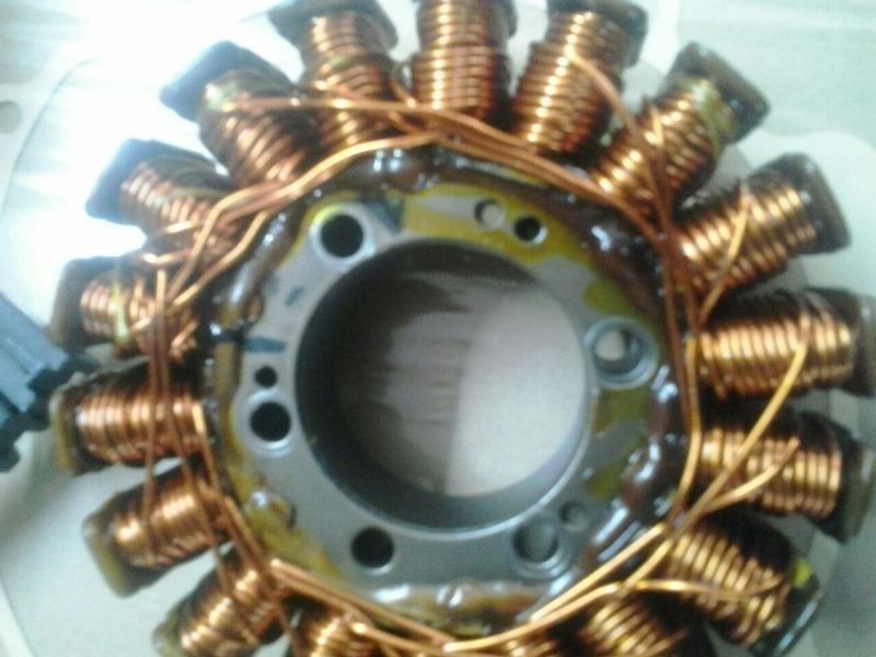

Parakan
  Bueno, pues este es el resultado del nuevo bobinado, un poco errático la verdad; le pregunte si tenia la especificacion del hilo utilizado y la laca pero como me  temia el servicio de bobinado no le dio al taller esa info.
De igual manera espero poder ofreceros un seguimiento del resultado por muchos años, como esto pete a corto plazo me corto yo las venas  :bienn: :bienn: :bienn:
