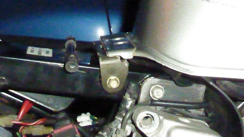

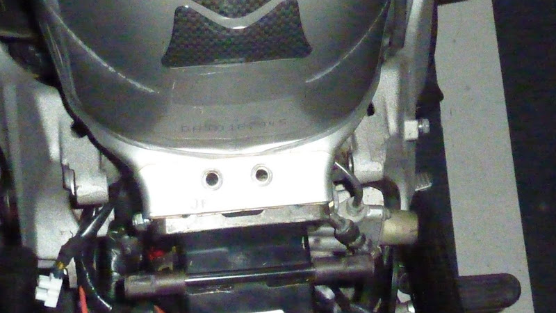

Hace días que me llegó el soporte del depósito y los tornillacos, mil gracias de nuevo Sonic, pero hasta hoy no he tenido tiempo para nada.
Estas son las fotos con todo presentado.....
Cómo veis falta ese centímetro que ya comentaba.
Repasando el esquema que me paso Frozen, el usuario de VFRDiscussion que lo había ya hecho, y comparandolo con el soporte de Angel creo que el problema es lo poco clara que está la cota de el agujero respecto a la viga. El tema es que parece que lo 6 milimetros son por la parte de dentro en vez de por la de fuera.
Vectra cuando mida y lo tenga claro al 100% te lo digo por si quieres modificar las otras copias.
Ya he desmontado todo otra vez y montaré las piezas de origen para llevarme la moto a un lugar con más luz y hacer las pruebas con tranquilidad..... pero esperaré a que suban las temperaturas, que con este frío  :frio:  :frio: :frio:  :frio: :frio:  :frio: :frio:  :frio:  :oops:  :oops: no me atrevo a coger la moto......cobarde que es uno.....

Hiper... métete en el hilo de VFRDiscussion del tío ese del nick de VeeferCanuk (creo).. el que ha pintado su FI (con tren delantero de la SP1) al estilo de ésta última...
Le salió más fácil que tener que taladrar... no taladró nada de nada... creo... o tal vez los agujeros del soporte que viene soldado al depósito...
Acabo de mirártelo para ahorrarte el leer y releer el hilo (q es muuuuuy largo)...
http://www.vfrdiscussion.com/forum/index.php/topic/57801-get-bent/page__st__240
En esta página explica que al hacer el cambiazo acabó sin unas gomas que puedes ver en una foto en ese enlace... esto hizo que notaba unas vibraciones muy incómodas a través del depósito... al final dice que volvió a poner el soporte (bisagra) de la FI y taladró agujeros en el "flange" del depósito de la VTEC que creo que tienen una separación entre sí mayor que en la FI... pero a falta de ller un poco más, creo que no tenía tú problema de que no llega por el largo... a él no se le quedó corto en el eje longitudinal como a ti...  :icon_confused: :icon_confused: :icon_confused:
